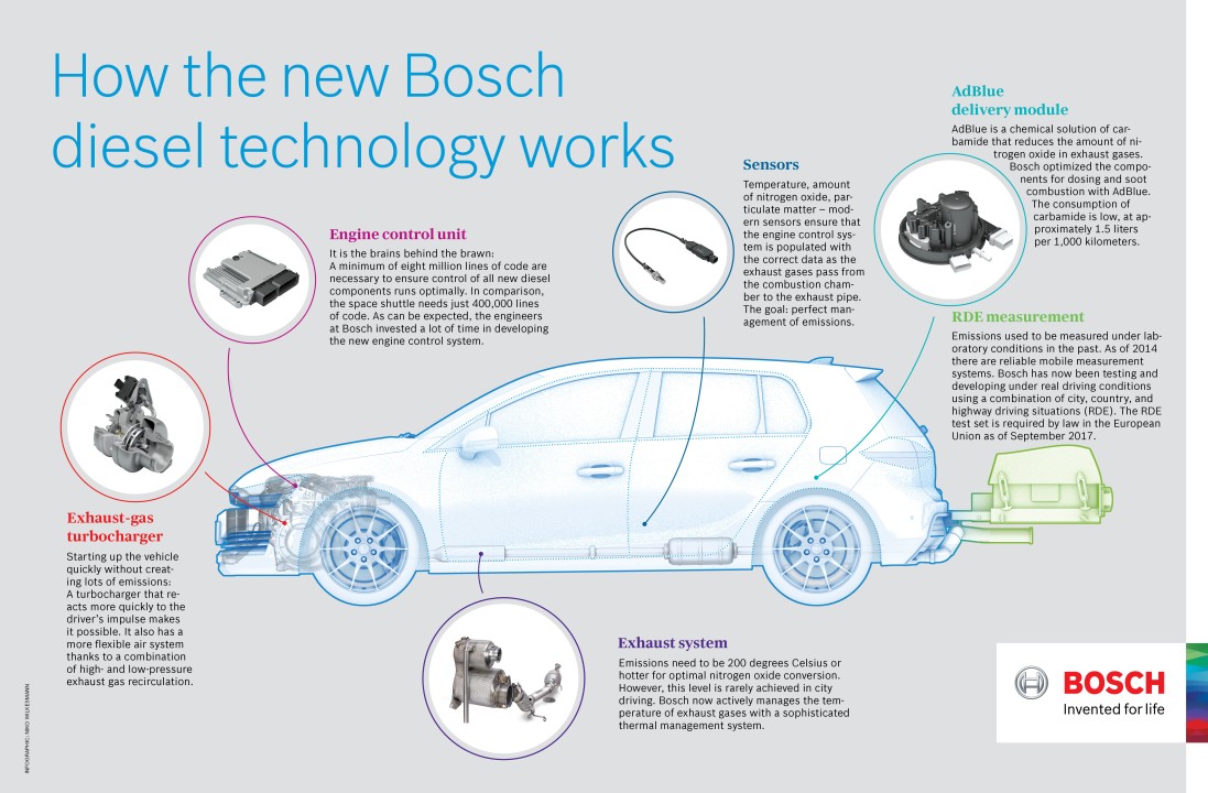

Dieseleissä sylinteripaine on jo ennen polttoaineen ruiskutusta bensaa huomattavasti korkeampi ja toki dieselin ruiskuttamisen, sekä sen välittömän syttymisen jälkeen huomattavasti suurempi, sillä ei kai muuten se paine sitä mäntääkään alas painaisi, eikös. Ja kun dieselin ruiskutuspaineet ovat vain kasvaneet, ollaan tuota palamistakin saatu optimoitua useampaan sykliin s.e. sitä tehoakin sieltä moottorista saadaan jo ihan mukavasti ulos ahtimen avulla. Ja koska diesel käy aina runsaalla ilmaylijäämällä, on tuossa runsaassa ilmassa myös runsaasti typpeä mukana. Tämä yhdistettynä noihin korkeisiin paineisiin ja lämpötiloihin, niin se typpikin alkaa jo oksidoitumaan kummasti => typen puhdistuslaitteistot ovat pakolliset :-\
Julkisuudessa ollaan pidetty ihan hirveää älämölöä kuinka nuo puhdistuslaitteistot ovat kalliita jne. mutta nämä kaikki perustuvat jo vanhentuneeseen SCR-laitteistoon. Pienessä moottorissa noita ei vain ole saatu toimimaan enää kunnolla pakokaasujen matalan lämpöenergian vuoksi, se ei vaan enää kunnolla riitä AdBlue:n hajoittamiseksi SCR:n käyttämää ammoniakkia varten. Mutta onneksi mm. Bosch on jo kehittänyt tähänkin ratkaisun, jolla nuo lämpötilat saadaan taas ylös ja AdBlue hajoitettua jo ennen SCR:lle syöttämistä => SCR:n toiminta tehostuu ihan toisiin sfääreihin, NOx-päästöjen alittaessa jo nyt pari tulevaakin Euro-tason kiristystä, joka on mitattu fakta ihan oikeassa ajossa, eli RDE-mittauksissakin. Ja mikä parasta, tuo AdBluen esikäsittely ei edes lisää puhdistuslaitteiston hintaa mitenkään merkittävissä määrin :)
https://www.bosch-presse.de/pressportal/de/en/breakthrough-new-bosch-diesel-technology-provides-solution-to-nox-problem-155524.html

Lainaus käyttäjältä: HiTec - kesäkuu 13, 2019, 08:41:11
No jos oikein käsitin niin tuo linkittämäsi boschin tekniikka on scr-katalysaattori joka on varustettu sähkölämmityksellä katalysaattorin toimintalämpötilan saavuttamisen takaamiseksi joka on muodostunut ongelmalliseksi erityisesti henkilöautoilla kaupunkiajossa . Hintaongelmaa se ei poista, se lisää entisestään hintaa, tosin muutama sähkövastus ei paljoa maksa. Suomen olosuhteissa adblue järjestelmän toiminnan edellytys on aina ollut lämmitys. Adblue kun kun jäätyy -11C  asteen  lämpötilassa . Joten tankki ja mielellään  putketkin täytyy olla lämmitettävät. Raskaammassa kalustossa jossa adblue on ollut kai jo 10 vuotta käytössä on tietty aika kun kone laitetaan käyntiin pitää adblue saada sulatettua ja katalysaattori lämpimäksi, olisko ollut 15min? Tietääkö tai muistaako joku tarkemmin . Sinä aikana ei siis tuon scr-katalysaattorin tarvitse toimia. Kaupunkiliikenteessä saattaa olla että tuo 15min ei kovin usein täyty jos auto vielä valoihin pysähdyttyään sammuttaa itsensä. Se on varmaan juuri se ongelma johon tuolla boschin tekniikalla pureudutaan.  Kiristyvät päästömääräykset voi myös tulevaisuudessa vaatia tuon ajan pienentämistä, onko kellään tietoa?
Kallista tuo adblue ei itsessään ole, hinta liikkuu kahta puolen euron, riippuen mistä ostetaan, kulutus 3-5 % polttoaineen kulutuksesta ja samalla saadaa  pienempi polttoaineen kulutus kun ei tarvitse varoa palolämpötilojen nousua.

Lainaus käyttäjältä: kampiveivi - kesäkuu 13, 2019, 21:40:09
No jos oikein käsitin niin tuo linkittämäsi boschin tekniikka on scr-katalysaattori joka on varustettu sähkölämmityksellä katalysaattorin toimintalämpötilan saavuttamisen takaamiseksi joka on muodostunut ongelmalliseksi erityisesti henkilöautoilla kaupunkiajossa.
No silleen väärin että SCR:ää itseään tuolla ei lämmitetä, vaan sitä AdBlue-nestettä. Eli se perinteinen SCR kun saa tuon AdBlue-nesteen sumutuksena sisääntuloonsa, josta sumusta sitten sen SCR:n oma lämpö hajottaa sen käyttämänsä ammoniakin (ja tunnetustihan nesteen höyrystäminen sitoo lämpöä => SCR jäähtyy ja sen optimaalinen toiminta häiriytyy), niin nyt tuo AdBlue-neste itsessään höyrystetään jo ennalta ja näin SCR saa valmista ammoniakkia jo sisääntuloonsa => SCR:n lämmöt pysyy paremmin yllä ja toiminta tehostuu => jopa 90% nykyistä tehokkaampi NOx-puhdistus :)
