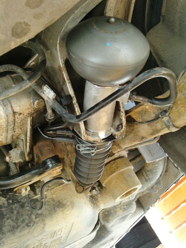

1. Tuollaiset sieltä auton alta löytyi. Enimmät moskat liuoteltu jo ennen irroittamista.

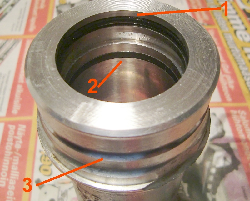

2. Sylinteri sisältäpäin: 1) O-rengas, estää nesteen valumisen haitarikumin sisään. 2)  "Teflonrengas", samassa urassa tuon alla myös neliöprofiilinen kumirengas. Ykkösen ja kakkosen välissä olevan uran on tarkoitus kerätä ohivuotoneste, ja toimittaa se porauksen kautta sylinterin ulkopuolelle uraan 3. Siihen päälle tulee haitarikumin jalkaosuus, jossa on lähtö vuotopaluuletkulle. Haitarikumin on syytä istua tiiviisti tuossa, muutoin vuotoneste valuu ulos.

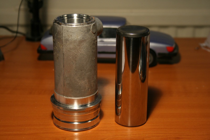

3. Sylinteri ja mäntä pestynä

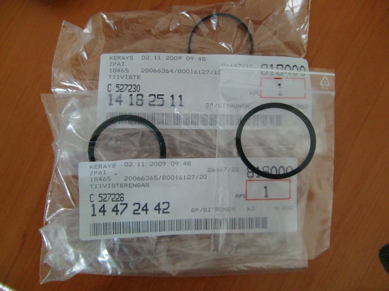

4. Uudet tiivisterenkaat

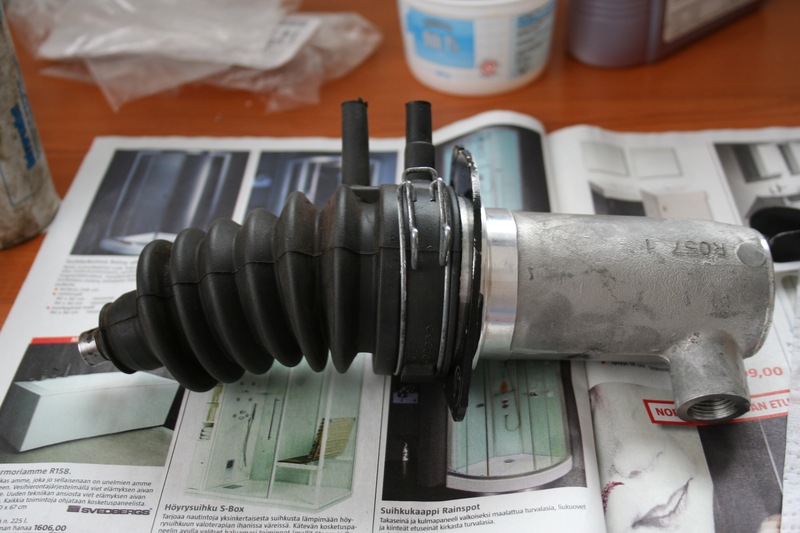

5. Paketti kasattuna.Männänvarsi muuten ei ole männässä kiinni mitenkään. Siinä voisi olla yksi syy joskus valitettuun C5:n takapään kolinaan, jos paluuvaimennukseltaan liian tiukat pallot eivät puske mäntää tarpeeksi nopeasti alaspäin liikkuvan pyörän vetämän männänvarren perässä. Koko rakenneperiaate olettaa, ettei tuollaista teoreettista tilannetta pääse syntymään.

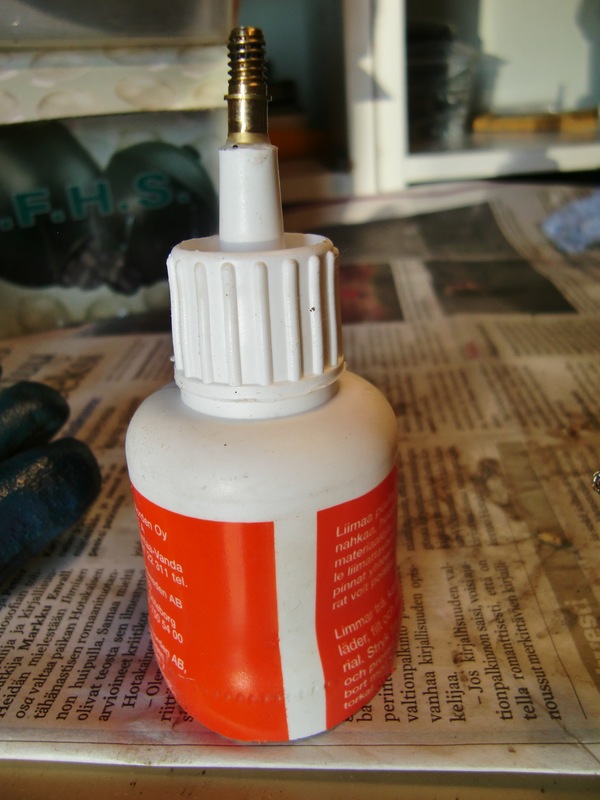

7. Hydesäiliön paineistuskorkki. Parempi syntyisi ylimääräisestä alkuperäisestä korkista, mutta eipä ollut sellaista käsillä, enkä viitsinyt ainutta kappaleta tuhota. Tämäkin toimi edellisessä viestissäni mainituin varauksin.
