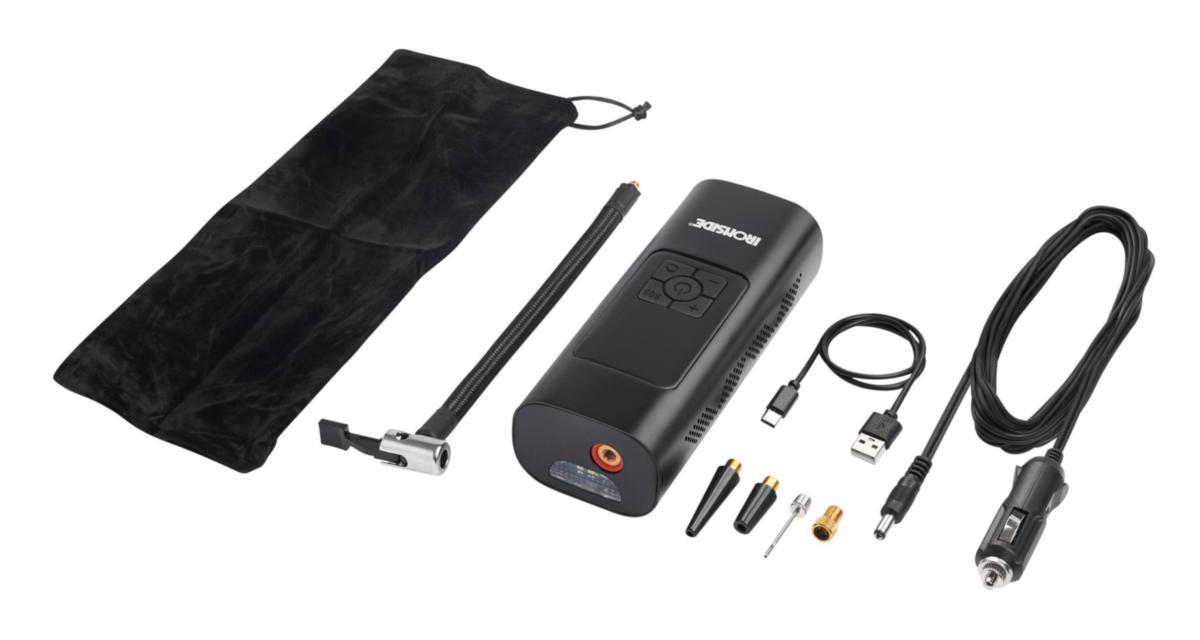

Aika näppärä pikku pärisijä tuollainen minikompressori. Asetat haluamasi paineen 4 valmiista muistipaikasta ja annat laitteen hurista. Toki auton rengas on melko iso tuollaiselle, joten tovi siinä vierähtää, vaan antaa laitteen höristä sillä aikaa kun itse teet jotain muuta. Paineet kun on kohillaan, törisijä hiljenee ja voit siirtää sen seuraavaan renkaaseen. Ei, itse en tuollaista ole omalla rahalla ostanut, vaan tuli viime jouluna palkanmaksajalta lahjana niin pakkohan sille on jotain käyttöäkin keksiä ;) Mutta nyt alkaa olemaan nuo ilmagummirenkaat järjestäin painessa (auto, prätkä, skuutti, invamopo...) ja likan fillarinkin kun kävin Tku huoltamassa, niin tuohan päristeli nekin gummit oikesiin paineisiinsa hikoilemati. Ja onhan tuossa myös fikkari ja USB-varavirtalähdekin samassa, joskos niillekin joskus jotain käyttöä olisi.
Tollanen oma renkaantäyttölaite on kätevä, eikä tarvitse käydä huoltiksella jonottamassa aina renkaanvaihtoaikaan. Itselläni on hieman isompi Einhell Pressito joka toimii tarvittaessa verkkovirralla tai akulla. Melko tuore hankinta vielä mutta jo 2 kertaa tullut renkaat täytettyä.
Kyllä se näin keväällä on lähes viikottaista, ilmanpaineiden kanssa pelaaminen. En enää osais kuvitellakkaan elämää ilman Makitan pumppua. 👋😎👍
