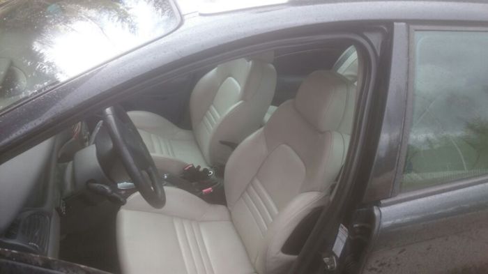

Mä pistin 407 coupen vaaleat nahat ex muhkuun. Mekaanisesti bolt on. Johtosarjoja sai vähän mulkata (mm paukkujen liittimet erilaiset).
Katsastuksessa eivät mitään tuumanneet enkä turhia alkanut asiasta mainitsemaankaan.

Tuota mäkin ajattelin, että Pösöstä vois mennä suht heittämällä. Ei tulis mieleenkään vaihtaa jonkun ihan vääränmerkkisen penkkejä, tuskin kiskotkaan sopisi.
Kakkoskoppaiseen sivubägittömään Xantiaan vaihdoin joskus ykköskoppaisen penkit, kiristimet vaihtui yhdellä pultilla ristiin.

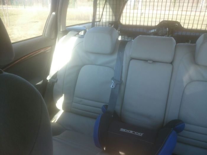

Miten 407 Coupen takapenkit istuivat Femmaan?

Aika paljon siistimmän näköiset, kuin vakiot.  :)
Ainakin omassa C5:ssa penkit oli äärimmäisen tylsät ja pitemmille matkoille epämukavat.

Selkäosa bolton, siirsin silti wanhasta taustapellin että sain keskivyön, istuinosan tankoja pitää jatkaa hieman.
Tuohan ei sitten oikein ergonomialtaan ole sitten viisi paikkainen vaikka siihen mahtuukin. Istuinosa myös hieman kapeampi ~ luokkaa 5cm puoli.
No voi jumankuikelo, että takapenkkikin!
Kaipa sinne sedanin tai breakinkin sohva istuu?

Menee toki ex 407:aan pistin kans joskus coupen tuolit ja ihan samat rungot takana on kaikissa, haasteena tietty löytää sopiva verhoilu.
Sulla on sitten kontillinen noita coupeen istuimia jossain... ;D
En varsinaisesti nahkapenkeistä tykkää, mutta omaan coupeen tollaset vaaleat penkit olisi kyllä 6-0 omien mustien kankaisten rinnalla. :)
