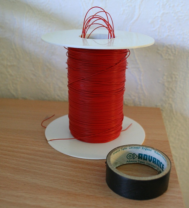

Korjattu. Pelkkä solenoidista irroitetun johdon kiinnittäminen ei riittänyt, nappulan komento ei mennyt perille. Tällä kertaa syynä katkennut folio, ja korjaus kuten useimmissa kuvauksissa. Jos alkaa itsestään pomppimaan auki, niin korjataan lisää.
Alla kuva käyttämästäni "korjaussarjasta" :)
