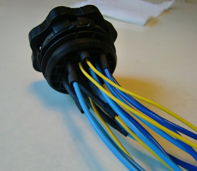

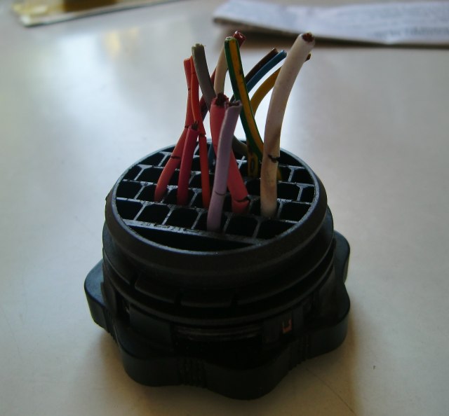

Eilen ropasin siskon Xsaran kuskin oven johdot kuntoon. Kaksi johtoa oli irtipoikki, ja kaikki muut halkeilleet. Alla kuvina lähtökohta ja lopputulos. Nyt piti askarrellapaskarrella kenttäolosuhteissa niillä tarvikkeilla mitä saatavilla oli, mutta oikeasti tuo kannattaisi tehdä niin, että käy Vehon tiskiltä uusia pinnejä liittimeen (kuulemma XM:n pinnit pitäisi sopia), ja jostakin toisesta kaupasta kunnolliset krimppauspihdit sekä silikonikuorista johtoa.
Toisessa etuovessa oli vasta yksi kuori haljennut, joten se sai ylleen kutistesukkaa.
Enpä hoksannut ottaa kuvaa auton puolelta. 30cm "pigtail" tuli rakenneltua tuohon liittimeen keittiön pöydän ääressä. Sitten kolvasin  nämä johdot niihin A-pilarista törröttäviin katkottuihin johdonpäihin, ja kojelaudan puolelta vedin koko nipun sisälle. Uutta johtoa on siis haitarikumin matkalta.

Katkaise johdot kuvan mukaisesti noin tuuman päästä liitinrungosta, niin A-pilariin jää johtoa näkösälle sen verran että oven väliin polvistumalla homman mahtuu jotenkuten tekemään. Muista laittaa kumihaitari paikalleen ennen juotoksia ;)
Pinnit lähtevät liittimestä irti neulalla kielekettä painamalla, kun vain ensin keksii että mistä kohtaa painetaan. Ennen pinnien irroitusta piirrä liittimestä kartta, että minkä värinen johto meni mihinkin reikään.
