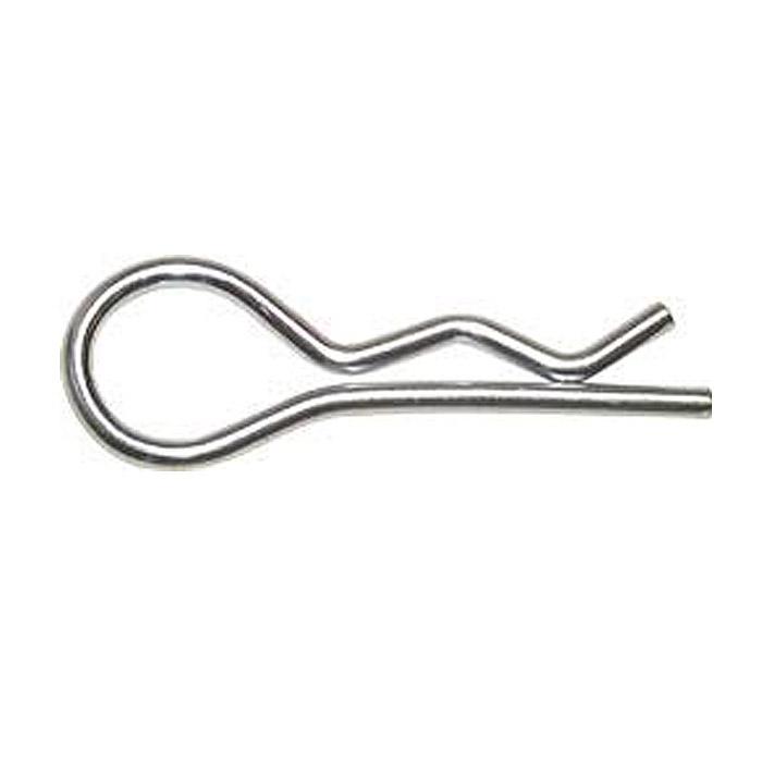

Haluaisinpa tavata sen "insinöörin", joka on suunnitellut jousisylintertin kiinnityksen kynkkään. Sokka ei ehjänä irtoa, ja sittenkin kun katkennut sokka on porattu pois, jää sylinterin pää kiinni kynkkään kuin hitsattuna..
Ulkoistin laakerin vaihdon kaverille ja se sieltä soitteli että uudet sokat pitää hankkia kun vanhat ei lähde kun poraamalla..
Kysyisimkin että minkä näköiset nämä sokat on ja mistä niitä saa? Käykö perus wurthin kilotavarana ostettavat saksisokat vai mimmoset ne on? Kuvaa?
"Jousisokka" antoi googlesta tutunnäköisiä osia: https://www.esska-fi.com/esska_fi/bilder/lbilder/701336_1349182062_z.jpg
Tuollaisiahan lötyy vaikka rautakaupasta. Sitikan varaosatiskiltä oikean osan saa varaosanumerolla 527209, hinta noin 3-4 euroa/kpl.
C-C5
Kiitokset KariM :lle osanumerosta! Helpotti paljon! Ja Hämeenlinnan Länsiautosta löytyy hyllystä uusia.
Nämä sokat on varmasti semmoset jotka kannattaa varata kynkkäremonttiin etukäteen laakereiden lisäksi. Ja korjaaja oli sitämieltä että ovat jotain kovaa mazkuu, ettei kannata alkaa korvaa millään tarjoustalo-sokilla.
