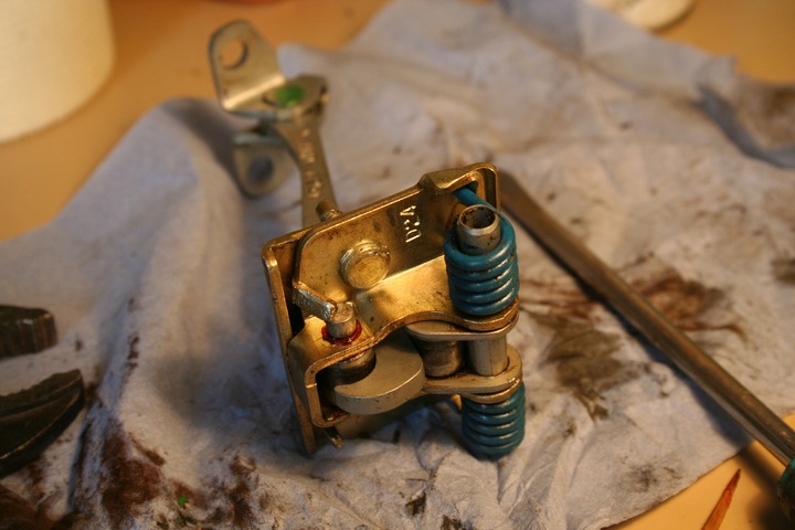

Hieno ohje! Tästä rohkaistuneena kävin tänään vasemman puoleiset ovet läpi: Irrotin ja purin rajoittimet vekä voitelin rullien liu'ut. Se joku aika sitten narahdellut vasemman takaoven osa näytti toimivan jo ennen purkuakin oikein, mutta ennakoivassa mielessä kävin nämä kohteet läpi. Alla kuva käsitellystä osasta.

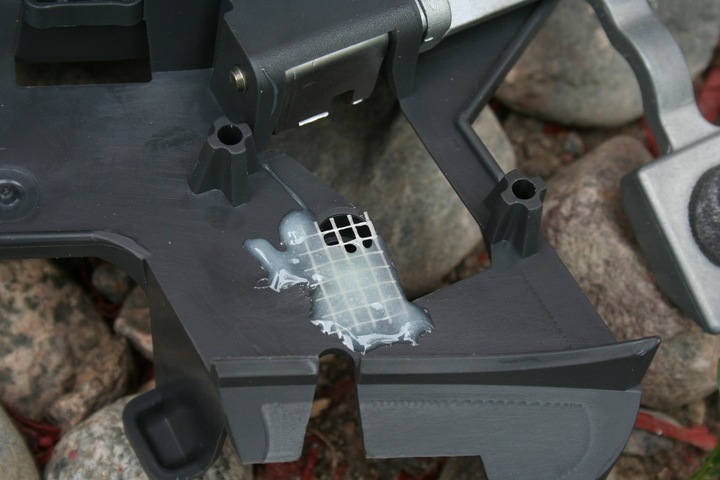

Samaa ennakoivaa huoltoa jatkoin muutenkin: Vääntelin avaustankojen S-mutkat tiukemmiksi, jotta kahvoja ei tarvitse vääntää nurin oven avaamiseksi. Kuskin oven sisäkahvan muoviosassa olikin jo murtuma, joten vahvistin sitä 2-komponenttiliimalla ja kuitumatolla. Ikävä kyllä Bilteman liima rapsahti samantien halki, kun luvatun 2h kovettumisajan jälkeen kokeilin toimintaa. No, yritin ainakin :/
