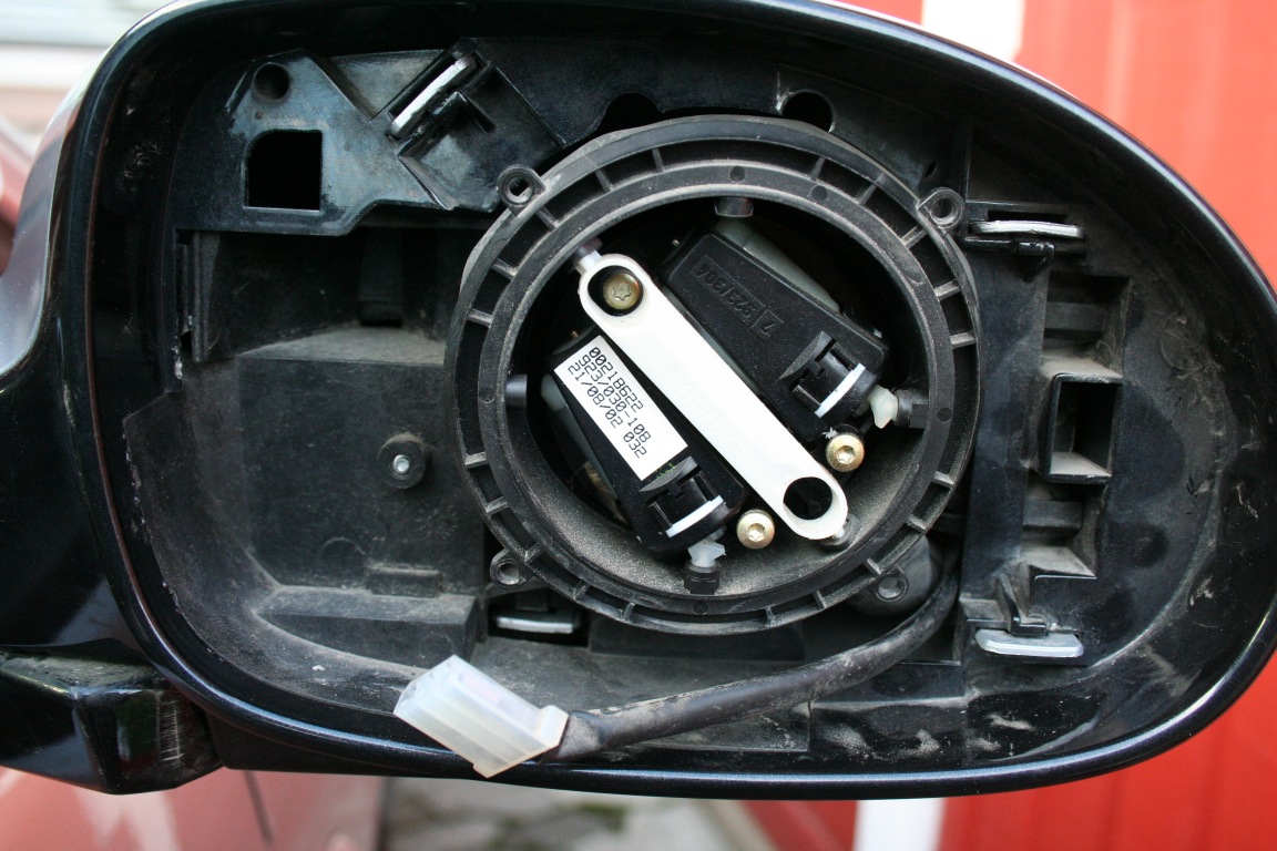

Pahoittelen edellistä kommenttiani, olisi se peililasi saattanut hyvinkin irrota tuolla neuvotulla konstilla. Lasi kehyksineen on siis kiinni tuossa kuvan rinkulan ulkoreunoillereunoille tarttuvilla muovihakasilla.
Jos koteloa haluaa purkaa lisää, niin seuraavaksi lähtee se korinvärinen kuori. Kuvassa näkyy neljä maalin väristä (hopeisia tässä tapauksessa) kiinnityshakasta, viides näkyy päädystä kun peilikotelon kääntää ovea vasten. Tämän jälkeen lämpöanturi onkin käsillä, lähtee vetämällä irti.

Jatkanpa valmiiseen aiheeseen. Purin 2007 varaosa-autosta peilin lasit talteen. Irrotellessa sieltä putosi kuvan jousi, jolle en keksi paikkaa tai asentoa. Tulee jotenkin tuohon liittimen läheisyyteen, mutta miten?
"Pitäähän miehellä leluja olla..."
C5 2,0 HDi -11, Seat León eHybrid -21
Nuo piikit osoittavat peilin rungossa olevaan neliömäiseen aukkoon.
svc
Kiitos. Ilmeisesti näin? Pitääkös nuo molemmat piikit saada tuohon aukkoon?
En muista yltääkö lyhyempi sinne.
Aiemmin veikkailin että ko. jousen tarkoitus on varmaankin vakauttaa peili mahdollisesta mekanismin väljyydestä huolimatta. Silloin asemoinnin tarkkuus ei liene kovin kriittistä kunhan vain paketin saa kasattua.
