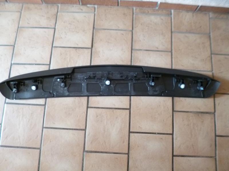

Kerran olen tuon irroittanut ja muistelen, että oli samanlainen kuin tässä kuvassa:
http://cdn04.trixum.de/upload2/V/q/Vqs5CGxWSNOB143556597742P4391.jpg
Neljä mutteria + 3 noita muoviklipsuja. Lähti tappelematta irti kesähelteillä.. pakkasilla paukkuu varmasti nuo klipsut poikki.
Lämmittää pikkuisen vaikka kuumailmapuhaltimella niin pitäis ehjänä lähteä.

Kiitti, tuo kuva auttaa jo paljon, näkyy olevan takareunassa kaikki nuo kiinnikkeet, täytyy lähteä siltä puolelta nostamaan ylös tuota. Jotain lämmön lähdettä suunnittelinkin tuossa käyttää. Ennen sisäpanelien irrotusta pidinkin sisätilan lämppärin päällä hieman pidempään että ehti muovit vähän lämmetä, mutta tuohon spoileriinhan tuo ei auta.
