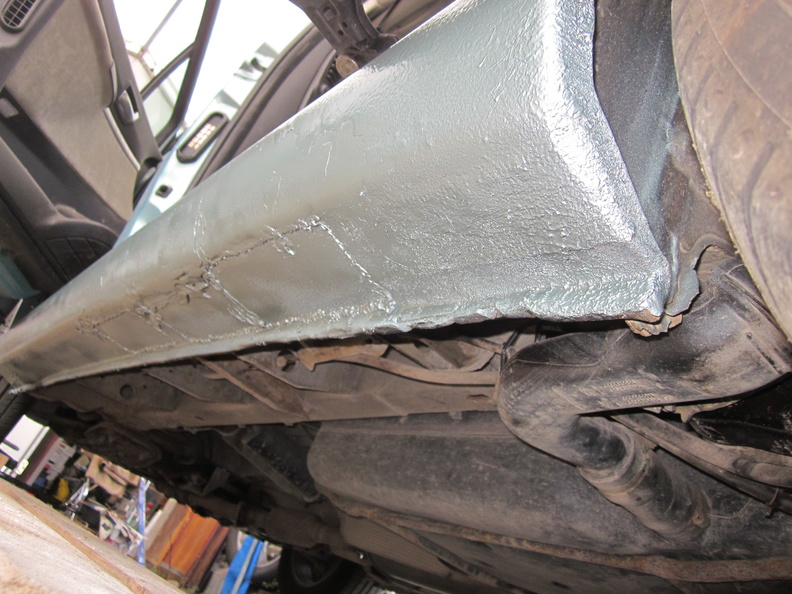

Mielenkiinnosta kysyn, että missä kohtaa oli kasissa pehmeää? Minulla pysyi hyvin pellit ja pohja kunnossa.
Helmassa, kuskinpuolella, liukuoven keskivaiheilla ja sen takana... Ei oo vuotanu öljyä tarpeeksi jotta olisi jatkuva ruosteenestokäsittely käynnissä...
Tuosta näkee suurinpiirtein seudun. Ja kyllä sinne vielä jäi sellaista minkä saa papatella paremmaksi, mutta tuossa kohtaa loppui hitsauskipinä. Sekin on kyllä tiedossa, että kun sitä nyt on menty hitsaamaan, niin aika paljon äkimmin saa tehdä uudelleen, mutta jospa tuo nyt jonkun vuoden kestäisi niin alkaa olla paalivalmista muutenkin...
On tuolla jo ikää, ja maantietä on nähty, ja varmasti on liukuovesta kulkiessa potkittu helmaakin. Kolhukin oli lisänä, liekö sitten sinkkikerrokseen tullut roso mistä on kuppa päässyt alulle? Vuosimallia -03, ajettu vähän yli neljä satkua, Suomiyksilö vieläpä että on koko ikänsä saanut suolakylpyä osakseen...
