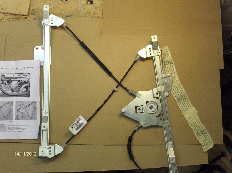

Ohessa kuvallinen korjausohje C5 III mekanismin vaihdolle.
Ilman mitään ennakkovaroitusta kuskin oven ikkunamekanismi sanoi sopimuksen irti. Keskustelupalstan avulla selvisi, että todennäköisin vika on vaijerin katkeaminen, ja niinhän se olikin. Kyseessä siis C5 III korimalli vuodelta 2008.
Suuresti ihmetyttää,  ettei kyseinen vika kuulu laajennetun takuun piiriin, koska kyseessä on ilmeinen suunnitteluvirhe.  Vesi menee väärään paikkaa ja ruostuttaa vaijerin poikki. Veho ei ottanut asiaan mitään kantaa.
Toisaalta ihmetyttää myös  Vehon hinnoittelupolitiikka. Kustannusarvio korjaukselle Tampereen Veholla noin 500 Euroa. Kannatti siis tutkia muita vaihtoehtoja, eli korjata itse.
Tältä palstalta selvisi että valmista mekanismipakettia saa kohtuuhintaan nettikaupasta www.lasinnostin.com. Maanantaina 12.11 noin 11:30 tein sinne netin kautta tilauksen. Tuotenumero 00044, hinta vain 69 Euroa ja toimituskulu lähimpään pakettiautomaattiin 6 Euroa. Hämmästys oli suuri kun tiistaina noin klo 18 tuli tekstiviesti että paketti on noudettavissa. 100 pistettä www.lasinnostin.comille, tilaus ja toimitus ei paremmin voisi  toimia. Paketin mukana on valmis mekanismi ilman moottoria ja asennusohje.
Ohjetta ei asennuksessa tarvinnut, riitti kun oli sen kerran läpi lukenut ja idean oivaltanut.
Mekanismi ei ole aivan sama kuin alkuperäinen. Vaijerit ovat  2mm vahvuista kun alkuperäisessä 1,5mm. Moottorin kohdalla oleva kiinnitys ovipeltiin on myös hieman poikkeava, eli edellyttää uuden reiän poraamista.

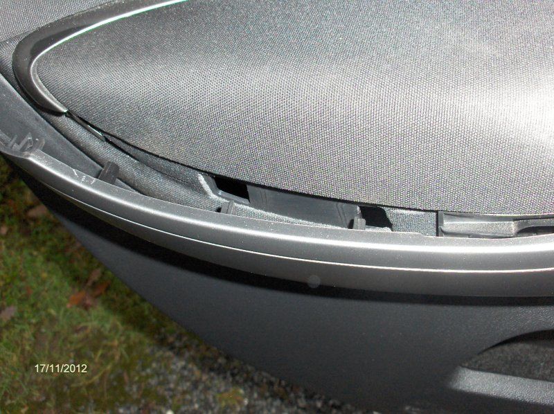

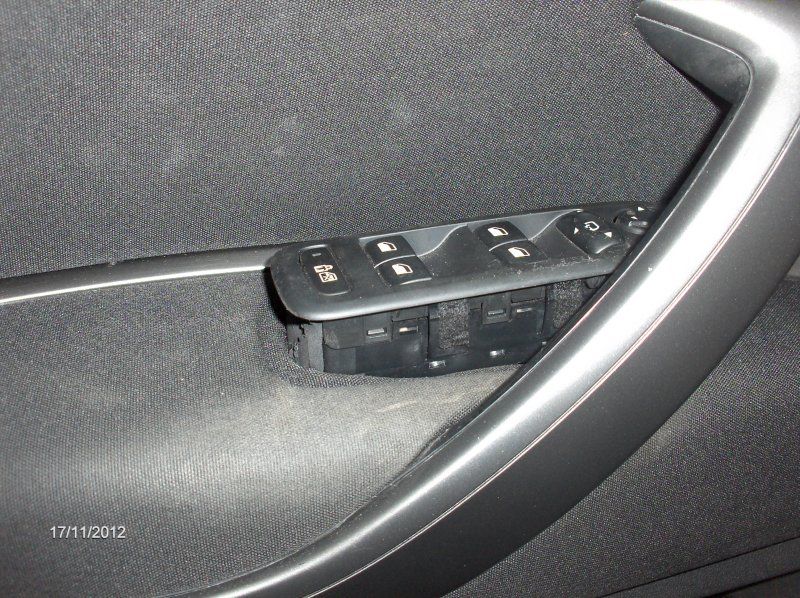

Ovipahvin irrotus. Käyttökytkinpaketti nousee ylös varovasti ruuvarilla nostamalla.
Samoin oven alareunassa oleva valo lähtee helposti irti. Liittimien lukituksia saa aina ihmetellä, mutta kaikki irtoaa ilman isompaa väkivaltaa. Oven avauskahvan ympärillä oleva muovikehys täytyy irrottaa ensin etureunastaan, jonka jälkeen se lähtee pois.
Kahvassa olevan suojan sain lähtemään helposti pois aloittamalla takareunasta. Tämän suojan alta löytyy pari torksia, jotka otetaan pois.
Tämän jälkeen alareunasta sormet suojan ja oven väliin ja tunnustelemalla löytyy paikat jossa muoviklipsit pitää suojaa paikallaan. Laitoin niin ison ruuvarin kun löysin klipsin juureen ja käänsin, jolloin klipsi irtosi paikaltaan. Ruuvarilla ja käsin vääntämällä saa kaikki klipsit irtoamaan, jonka jälkeen ovipahvin irrottamiseksi täytyy sitä hieman nostaa ylöspäin koska se on osittain ikkunaurassa. Minulla irrotuksessa klipsejä meni rikki pari kpl, mutta eiköhän se paikallaan pysy ilman niitäkin. En huomannut laskea montako niitä kaikkiaan on, ehkä 6 tai 7.

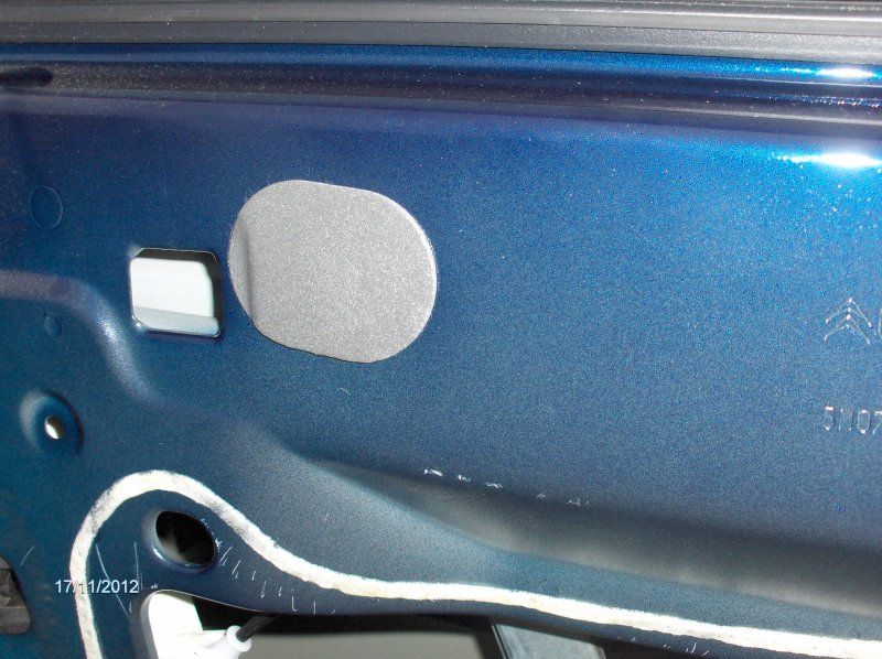

Ovipahvin alta paljastuu valkoinen suoja joka on liimalla kiinni.
Tämän irrotin halkaisemalla liimasauman tavallisella puukolla.  Liima on vielä neljän vuoden jälkeen sen verran tuoretta, että suojan saa sen avulla takaisin pakalleen. Ennen suojan irrotusta on irrotettava myös torksilla kiinni oleva kahvan musta muovituki, johon myös nappulapaketin johdot on sidottu. Kajari on kiinni alumiinipoppareilla, jotka täytyy porata pois. Tämä siksi että yksi kiskon kiinnitysruuvi on kajarin alla.

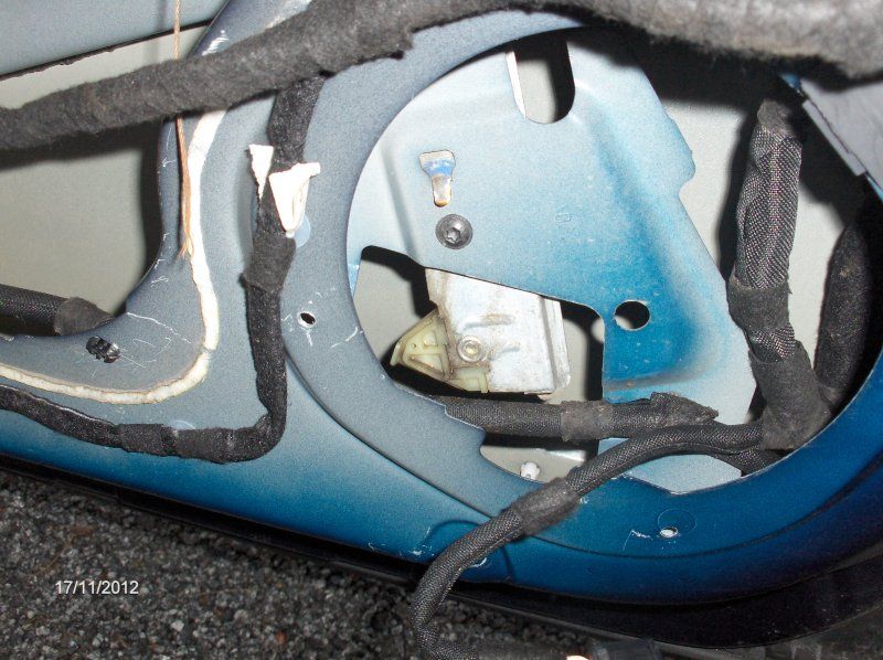

Mekanismin irrotus. Mekanismi muodostuu kahdesta kiskosta jotka on kiinnitetty yhteensä kuudella torksilla pelteihin. Lisäksi lasi on kiinni kahdella torksilla kiskon liikkuvissa osissa. Vasemmanpuoleisen kiskon yläruuvi on suojan alla olevassa kolossa.

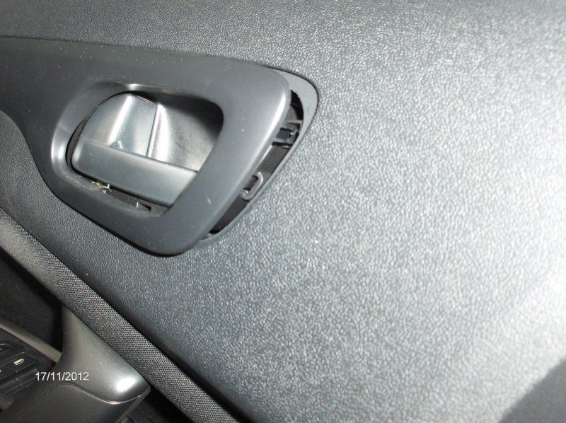

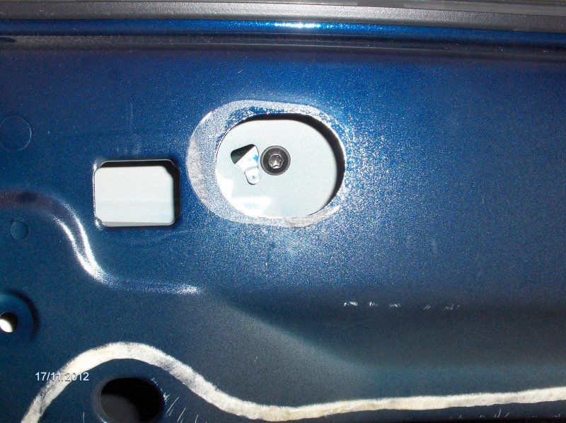

Alaruuvi on näkyvissä. Oikeanpuoleisen kiskon yläruuvi on oven avauskahvan alla. Kahva ei ole mitenkään kiinnitetty, on vaan omassa kolossaan  eli lähtee nostamalla pois. Alaruuvi näkyy kajarin poterossa. Lisäksi moottorin kohdalla on pari ruuvia, jotka ovat näkyvissä.
Laske ensin lasia sen verran että saat irrotettua lasin kiinnitystorksit 2kpl. Työnnä sitten lasi takaisin yläasentoon ja vaikka teippaa kiinni remontin ajaksi. Sitä ei siis tarvitse irrottaa.

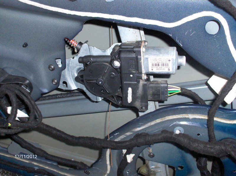

Irrota moottorille menevä liitin, tässä jouduin turvautumaan ruuvarin apuun, mutta onneksi vahinkoa ei syntynyt.
Irrota kaikki 6 kiinnitysruuvia ja pujota mekanismi oven aukoista ulos. Tulee helposti.

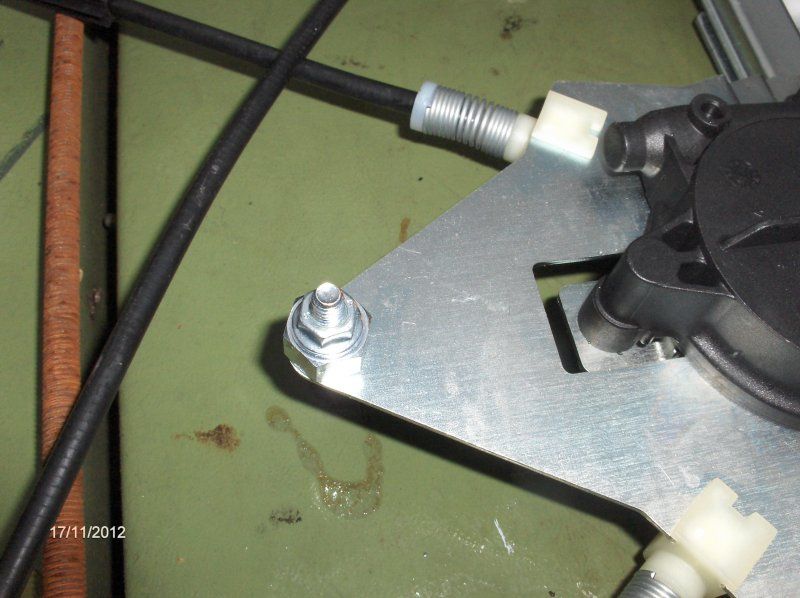

Vaihda moottori uuteen mekanismiin, menee helposti paikalleen, ja kiinnitä se käyttäen vanhoja ruuveja.
Kuvissa näkyy moottorin kohdalla olevien kiinnitystapojen erot. Itse mittailin ja arvelin tönärillä uuden kiinnitysreiän paikkaa ja porasin päätelmieni perusteella 7mm reiän, ei osunut kohdalleen.
Kannattaakin tehdä niin että asentaa mekanismin paikalleen, jolloin näkee mihin kohtaan uusi M6 kiinnityspultti osuu ja poraa sitten reiän, onnistuu varmemmin.
