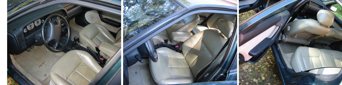

Sitrosella on myynnissä purettavan VSX:n nahkapenkit, jossa näkyy olevan sekä keskikyynärnoja että ristiseläntuensäätöpyörä. Hyvinhän ne molemmat mahtuu, kunhan säätöpyörä pistetään penkin toiselle puolelle :) http://www.sitronen.fi/purkuun/xantia_nahat.jpg
Noi voisi muuten kiinnostaa, mutta hinta on melko suolainen (700 €) eikä nahan väri oikein innosta.
