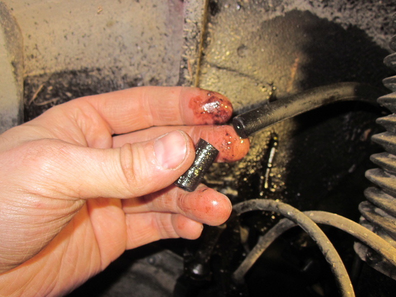

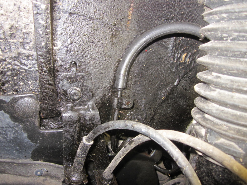

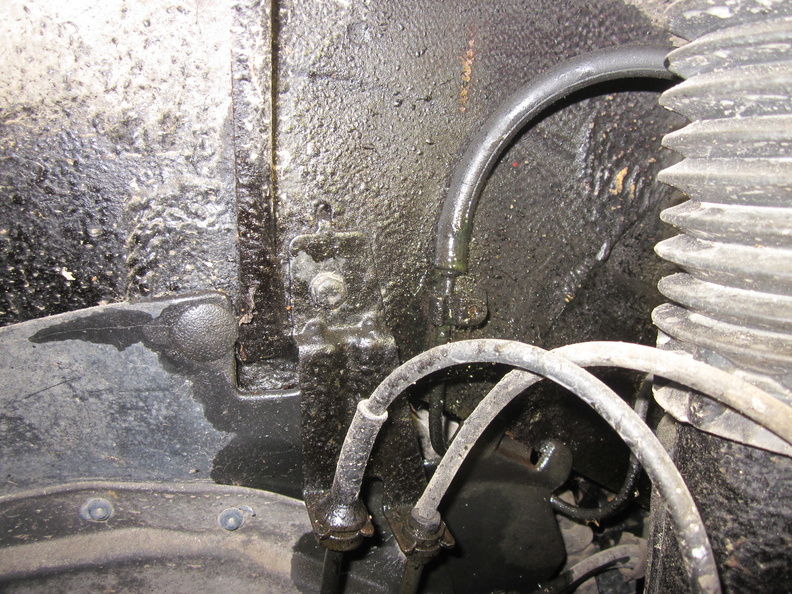

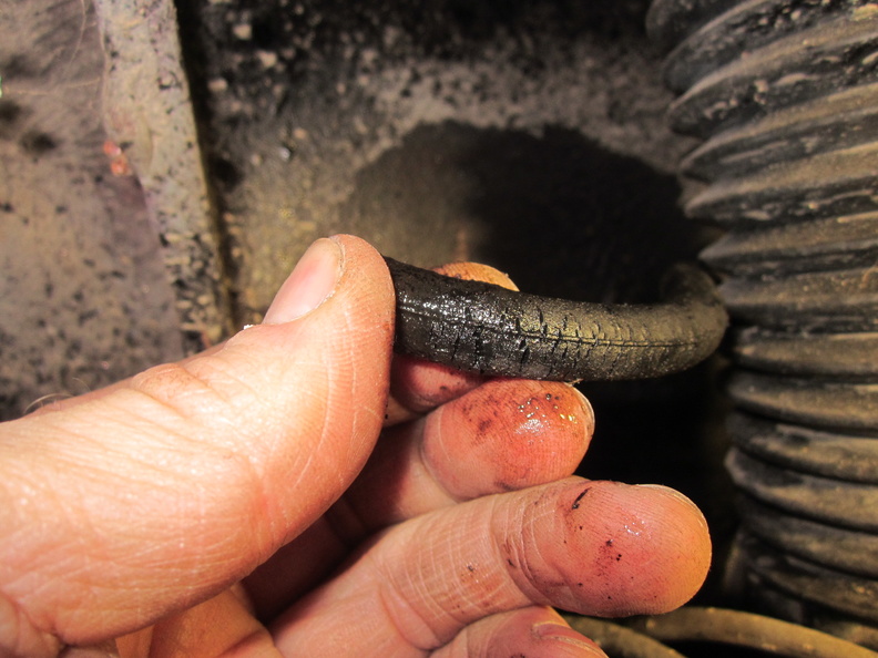

Just Xm:ää ihmettelin, vastaavan tippasun takia..:
Pientä kostumista havaittavissa, ja oli (vihreä, LHM:n kanssa, olisi kellertävä LDS:llä) lammikkoa pyörän vieressä...
Vähän haperoa
Pahin pätkä pois...
Ja takaisin paikalleen...
Ja joo, tuo on vain tilapäistä ensiapua. Tähän ainakin pitää vaihtaa tuo letku, ja ehkä toisellekin puolelle...
