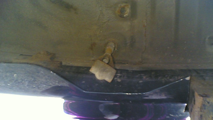

Lainaus käyttäjältä: KariM - maaliskuu 26, 2007, 09:48:13
Lainaus käyttäjältä: Kenguru - maaliskuu 26, 2007, 07:23:55Niin siellä on sellainen turvakoukku joka jousivoimalla pysyy asennossa missä se pystyy koppaamaan putoavan vararenkaan kelkan. Vähän vastaava kuin konepellin tuulihaka. Jousi ja koukku jumittavat ja mulla ainakin koukku on ihan väännettävä pois tieltä.
Mielenkiintoista, pitääpä etsiä. Tämänlaisella vararengastelineellä varustettuja eri automalleja on itselläni ollut puolenkymmentä, enkä vielä ole huomannut toista koukkua. Aina oppii.
...Eikä löytynyt tälläkään kertaa:

Xantiassani ei ole ao. turvahakaa. Mutta palju on. Ei myös valokuvassa näkyvä koukku/ kierre ole ruosteessa. Vaan vaseliinissa/ alustamassassa/ kotelosuojassa/ Cu-tahnassa. Mitä milloinkin on ollut käsillä.
