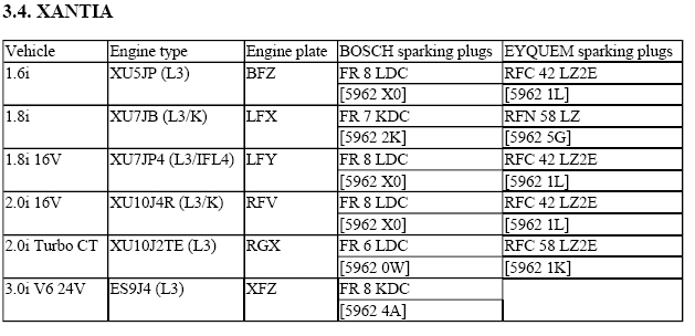

#11
Xantiaankin on ainakin sen seitsemän erisorttista (*) tulppasuositusta. Tällä viikolla asensin Bosch FR7DC+, ja toimivat normaalisti. Vaihdossa tuli ulos jotkut kaksikärkiset NGK:t, jotka nekin toimivat ok, kunnes nyt kesällä pari kertaa kosteana aamuna kylmäkäynnistyksen jälkeen kävi hetken epätasaisesti. Tiedä sitten oliko yhteyttä tulppiin, kun ei sitä tosiaan sen koommin ole taas ollut. 30tkm noilla oli ajettu.
*) Tulppien vaihdon jälkeen löysin allaolevan Citroenin itsensä toimittaman taulukon vm. 2000 tulppasuosituksista, jälleen eri tyyppejä tarjolla:
