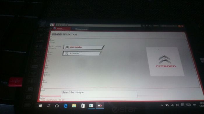

Bornyhalls
Hyvin toimii diagbox 8 w10 tabletissakin.
