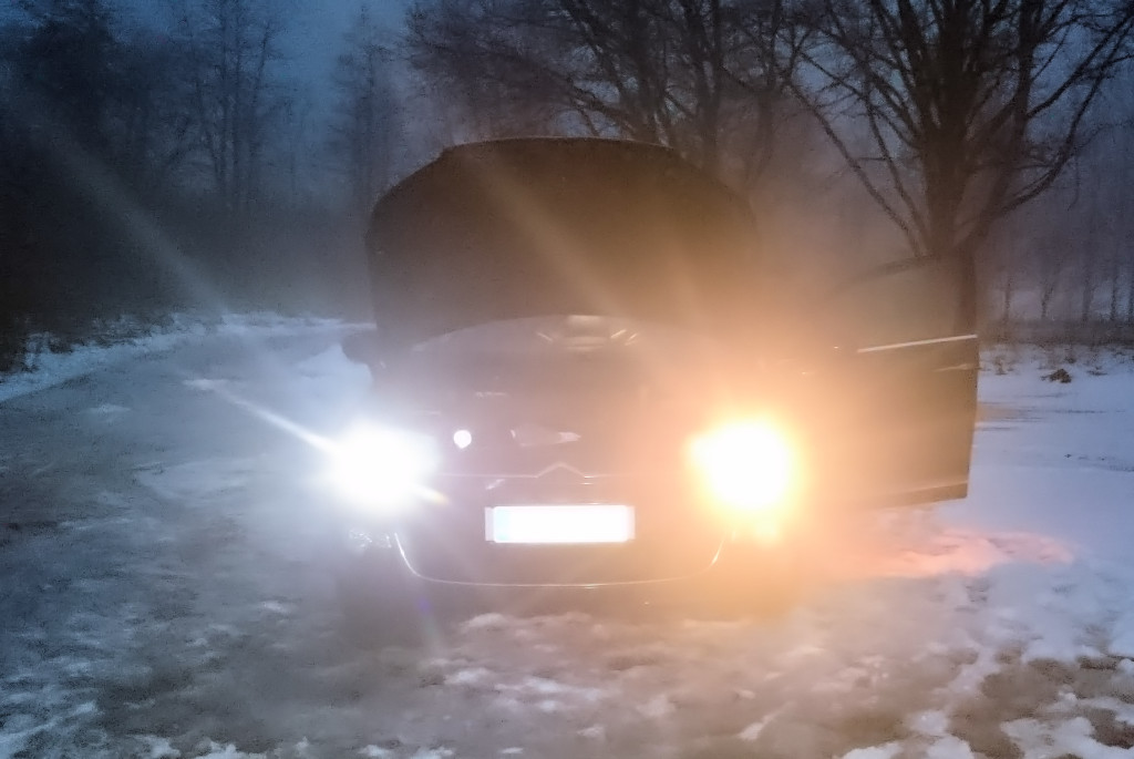

Itse sain eilen vaihdettua palaneen orkkis polttimon tilalle Ebaysta tilatun ledinpolttimon, iloa kesti noin 5 minuuttia ja sitten tuli pimeys.
Täytyy tutkia jotain oikeasti kestävää, sopivan väristä & kirkasta ja järkevän hintaista vaihtoehtoa ennen kuin kesä tulee.
Pienen hetken homma näytti kuitenkin hyvältä, TÄLTÄ se näytti ainoassa kännykkäräpsyssä jonka ehdin ottaa.
