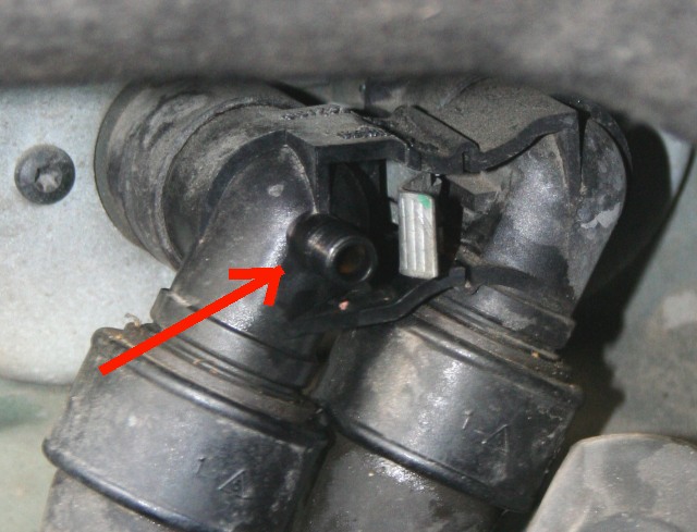

Eli termostaattikotelon päällä ja lämppärin kennolle menevissä letkuissa rintapellin luona, mutta missä kolmas?
rasev
Rintapellin vieressä (eka kuva), virranjakajan ja hydesäiliön välissä musta muovinen tulppa, ja sitten siinä termostaatin vieressä. Kuvissa näkyy.
Citrung
Ei ole minulla, kuin 2 kpl... termarikotelossa ja rintapellissä!
Alla vielä 16v kuvina. Jälkimmäisessä kuvassa näkyy myös sinisellä nuolella osoitettuna termarikotelon tiiviste (osanro 1340.33), joka alkujaan puuttuu esim. xu7jp4 ja xu10j4r -konstruktioista. Vuotaessaan kyseinen kohta kastelee vauhtipyörän pyörimisnopeusanturin, minkä vuoksi ainakin Peugeotilla on huoltotiedote tiivisteen asentamisesta.
